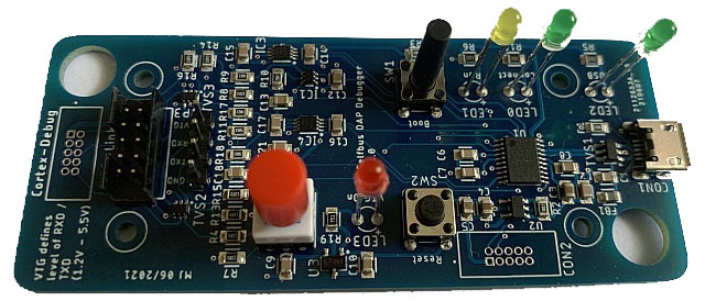

Der SBDAP Adapter (oder kurz: SBDAP) ist eine günstige Alternative zu kommerziellen Debuggern, wie dem LPC-Link2 oder dem J-Link, um die Firmware in ein Selfbus-Gerät zu laden und auch direkt auf dem Gerät zu debuggen.
Das vom KNX-Bus getrennte Gerät kann dabei außerdem mit Strom (3.3V / 200mA max.) versorgt werden.
Vorteilhaft ist dabei das nativ vorhandene SB-Link Interface (modifizierter Cortex Debug Header mit 2,00mm Pin-Abstand). Dieses bietet neben der Debug-Funktion außerdem einen Zugang zur UART des Prozessors im Selfbus-Gerät, was z.B. für Debug-Ausgaben sehr nützlich sein kann.
Optional kann ein standard ARM Cortex Debug Header (1,27mm Pin-Abstand) bestückt werden.

Der STM32F042 Controller des SBDAP besitzt einen Bootstrap-Modus (DfuSe), den man durch Gedrückthalten der Taste "Boot" während des Ansteckens an den USB-Bus aufruft. Alternativ funktioniert auch die Sequenz "Boot" gedrückt halten --> "Reset" drücken --> "Boot" loslassen.
Ein noch unbespielter STM32F042 geht sofort nach Anlegen der Betriebsspannung in den Bootstrap Modus.
