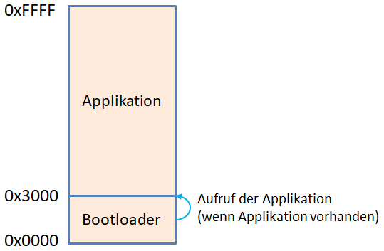

Die folgende Grafik zeigt den Flash-Speicheraufbau eines LPC1115 mit Bootloader (Release-Version). Wenn eine gültige Firmware bei Adresse 0x3000 vorhanden ist, wird diese durch den Bootloader aufgerufen. Ist keine gültige Firmware vorhanden, bleibt der Bootloader "passiv" (LED blinkt) und kann durch Drücken des Programmier-Tasters in den aktiven Zustand versetzt werden (wartet auf Anweisungen des Firmware-Updaters).

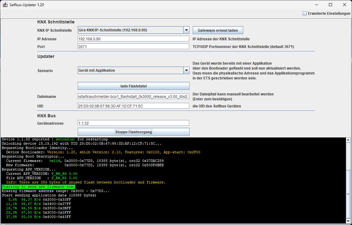

- die grafische Oberfläche (GUI) des Firmware-Updaters kann mit
java -jar SB_updater-1.20-all.jaraufgerufen werden - mit dem Befehl
java -jar SB_updater-1.20-all.jar --helplässt sich die Hilfe anzeigen, bzw. alle möglichen und notwendigen Parameter werden dargestellt:

Ein kompletter Aufruf für ein bereits mit Firmware im Normalmodus laufendes Gerät lautet z.B.:
java -jar SB_updater-1.20-all.jar 192.168.178.3 --fileName rauchmelder-bcu1_flashstart_0x3000_release_v3.00_libv2.10.hex --uid 31:30:00:0B:E9:14:BD:AE:9A:98:1B:77 --device 1.0.11 --full

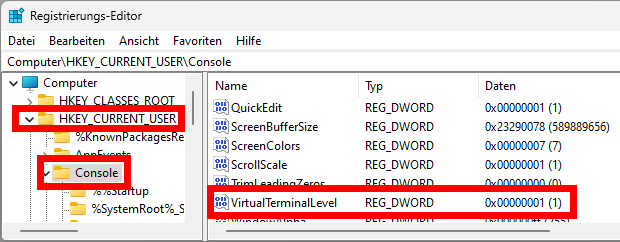

Ich hatte das Problem, dass auf Windows 10 keine farbigen Texte angezeigt wurden, sondern kryptische Zeichen (ansi escape codes der Farben).
Dieses Problem lässt sich folgendermaßen lösen:
- Aufrufen des Registry Editors: Windows Taste auf Tastatur drücken -> regedit eingeben
- in der linken Spalte "HKEY_CURRENT_USER" aufklappen
- "Console" auswählen
- im rechten Fenster den Eintrag "VirtualTerminalLevel" suchen und auf 1 setzen
- sollte der Eintrag "VirtualTerminalLevel" nicht vorhanden sein -> Rechtsklick -> Neu -> DWORD-Wert (32 Bit) -> Name: VirtualTerminalLevel -> Daten: 1
direkt im Anschluss an diese Einstellung sollten die Einträge im erneut geöffneten Powershell Fenster farbig erscheinen.

Das kommt daher, dass der Bootloader im Speicherbereich 0x0000-0x3000 (bzw. 0x0000-0x7000 für die Debug Version des Bootloaders) installiert ist.
Man muss das Programm also so kompilieren und linken, dass es ab der Speicherstelle 0x3000 beginnt.

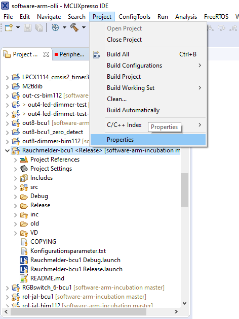

Für den "händischen" Weg müssen folgende Änderungen im MCUxpresso-Projekt vorgenommen werden:
Zuerst muss in die Einstellungen des entsprechenden Projektes gewechselt werden.
Dazu das Projekt im Projektexplorer anwählen und über Projekt -> Properties die Eigenschaften aufrufen

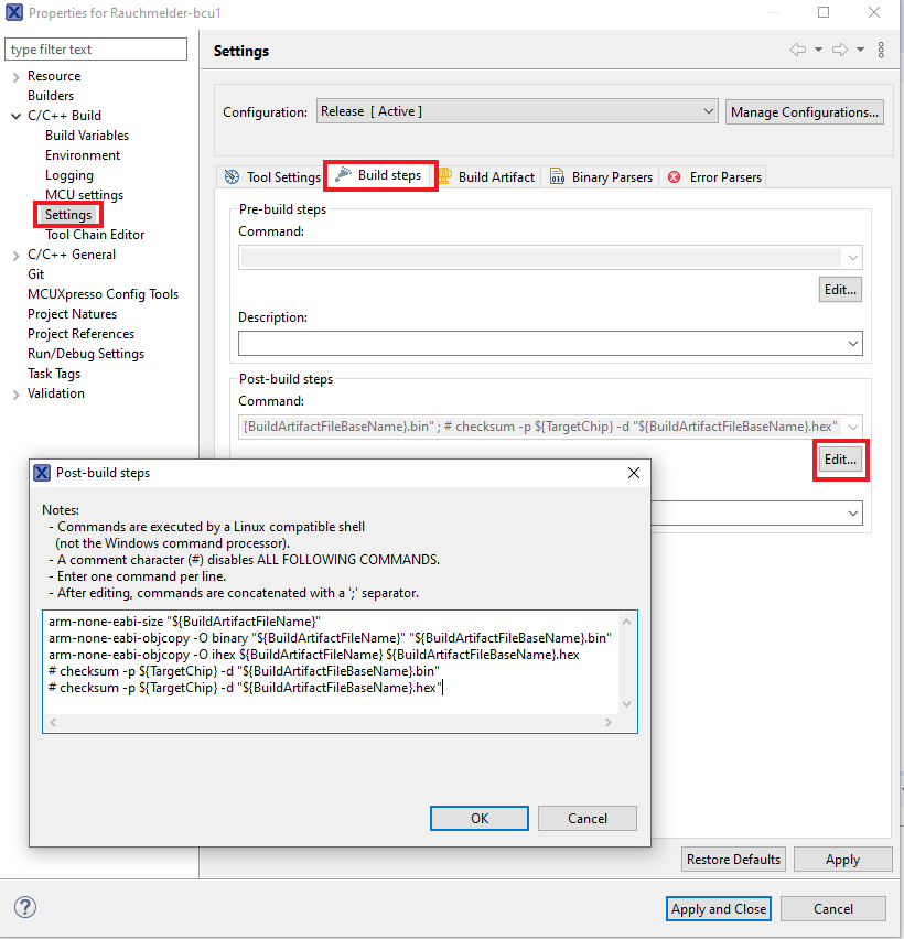

Für die post-build-steps gibt es ein von uns angepasstes post-build-steps.sh Script.
Alternativ müssen die post-build steps folgendermaßen angepasst werden:
Über den Button "Edit" kann man die Optionen verändern.
Sie müssen folgendermaßen lauten (oder zumindest beinhalten):
arm-none-eabi-size "${BuildArtifactFileName}"
arm-none-eabi-objcopy -O binary "${BuildArtifactFileName}" "${BuildArtifactFileBaseName}.bin"
arm-none-eabi-objcopy -O ihex "${BuildArtifactFileName}" "${BuildArtifactFileBaseName}.hex"

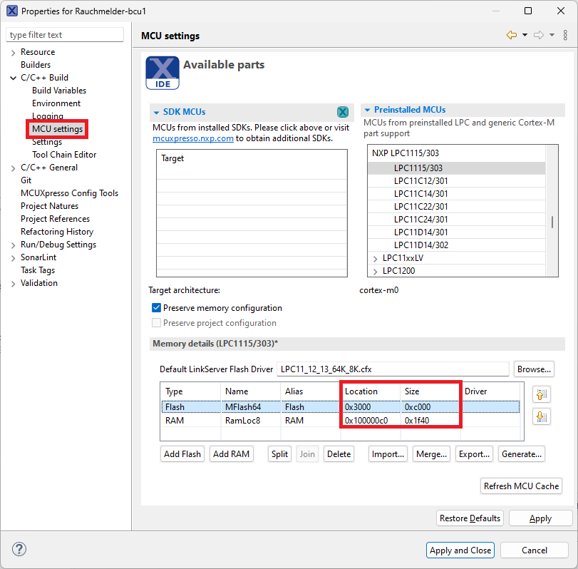

Anschließend müssen:
- die Startadresse des Flash zu 0x3000
- die Größe des Flash zu 0xc000
- die Startadresse des RAM zu 0x100000c0
- die Größe des RAM zu 0x1f40
geändert werden (siehe Abbildung).
Normalerweise steht bei Location 0x0000, da das Programm den ganzen Speicherplatz nutzen können soll.
Für den Bootloader müssen wir am Anfang 0x3000 Bytes Flash und 0xc0 Bytes RAM Platz lassen.
Bei der Size steht für den LPC1115 dort normalerweise 0x10000.
Um dem Linker klar zu machen, dass das Projekt in den verbleibenden Platz passen muss, sollte auch dieses angepasst werden.
Vom Gesamtplatz im LCP1115 von 0x10000 Bytes wird der Bootloaderplatz mit 0x3000 Bytes und der Platz für den Eeprom der BCU abgezogen (0x10000 - 0x3000 - 0x1000 = 0xC000)
